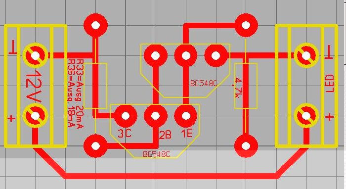

Fr, 10.10.08, 20:12
Hab mir grade mal was für Streifenraster überlegt, guckt mal bitte drüber obs stimmt, kann sein dass es schon was spät ist für so überlegungen :D
Sorry, außer Paint war grade nix zur Hand.
katze_sonne
Beiträge: 755
Fr, 10.10.08, 20:23
Könnte stimmen... Bin mir aber auch nicht sicher. Was mich jetzt echt verwirrt, ist, dass ich das in dem anderen Thread voll anders falsch gemacht habe. So scheint mir das ganze irgendwie ganz simpel... Da hätte ich aber ja auch schon ohne es zu merken einen Kurzschluss erzeugt. Also möchte ich hier zu meiner Aussage keine Garantie abgeben.
jaus
Registriert: Fr, 10.10.08, 21:00
Fr, 10.10.08, 21:06
Simmt nicht ganz.
Bei den Transistoren müssen noch Emitter und Kollektor getrennt werden. Dann stimmt es zumindest mit dem Schaltplan überein.
Fr, 10.10.08, 21:29
jo stimmt, habs geändert

KSQ auf Lochraster.
_nabla
Beiträge: 1171
Wohnort: Gießen*Dortmund
Sa, 11.10.08, 15:06
Nunja, so genau ist die KSQ dann (leider) auch nicht. Sie schwankt von 16mA bis 24mA, je nach Eingangsspannung. Aber immer noch besser, als gar keine :)
