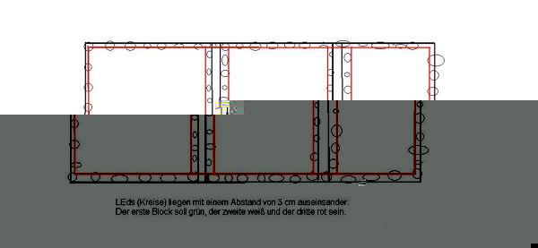

Mein vorhaben:
Also die Fläche ist 45 cm Breit und ca. 30 cm Hoch.
Auf dieser Fläche sollen ca. 70 Leds im Abstand von 3 cm angebracht werden.
Der erste Block soll grüne, der zweite weiße und der dritte rote Leds erhalten.
Das ganze soll auf 12 V betrieben werden.
Meine Fragen:
1) In Parallel oder in Reihe? bitte mit Begründung :)
2) Wie würdet ihr die Verkabelung machen? Blockweise und dann zum nächsten Block brücken?
3) Wie heißt das Kabel, welches als Led-Beinchen benutzt wird?
Schon mal vielen Dank im Vorraus.

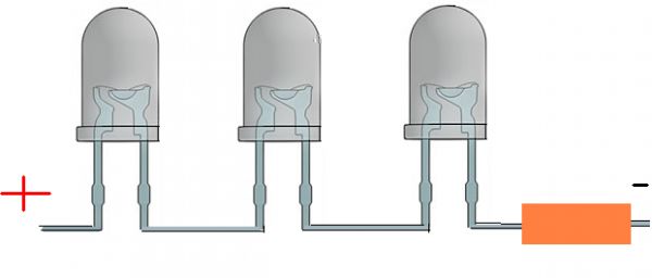

ich würde dir empfehlen die LEDs in reihe zu schalten da das am effizientesten ist
bei den weißen immer 3 in eine Reihe mit einem 220 Ohm widerstand
also so :
bei den roten etwas änderst nämlich immer 5 in reihe und einen 330 Ohm widerstand
bei den grünen auch 330 Ohm aber eine LED pro reihe weniger also 4 LEDs und ein 330 Ohm Widerstand

1) wieso 220 Ohm bei 3 weißen leds in reihe ? müssten es nicht 150 Ohm sein?
2) wieso 330 Ohm bei 5 roten leds in Reihe? müssten es nicht 56 Ohm sein?
3) und bei den grünen?
Bitte um Erklärung
Vielen Dank
Mi, 12.07.06, 01:11
220 Ohm ist ein Erfahrungswert
damit laufen die weißen LEDs am effizientesten
und unter 220 Ohm schützt der widerstand nicht mehr ausreichend
je höher der widerstand destobesser für die LED
bei den roten ist es genau so ich weiß nicht wie du auf 56 Ohm kommst
da müssen immerhin 4V verheizt werden :wink:
und bei den grünen
