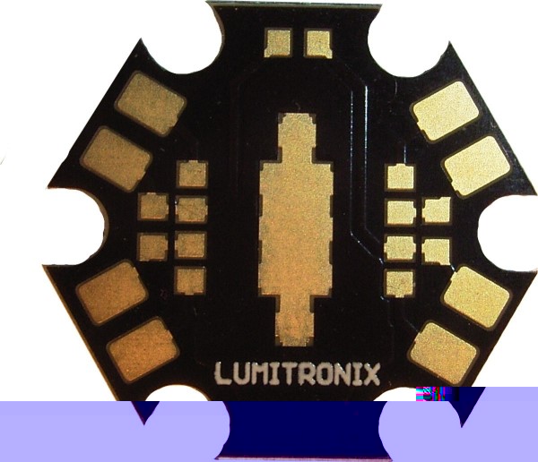

wie kann ich hier raus eine reihenschaltung machen ? ohne groß rum zu Löten
Star-Platine Cree MC-E

4 Leitungen wirst Du schon dranlöten müssen und ein paar Leiterbahnen unterbrechen.wie kann ich hier raus eine reihenschaltung machen ? ohne groß rum zu Löten
Alternativ gibt es auch für die MC-E eine Original-Starplatine, die diese Voraussetzung erfüllt.
Cree MC-E Series (wer diese Platinen allerdings anbietet, weiß ich nicht.).

Die Platine wurde konzipiert um sowohl Reihen- als auch Parallelschaltung unkompliziert in einer Platine anzubieten.
Hier zwei Beispiele für Reihenschaltungen. Wenn zwei Chips in Reihe geschaltet werden sollen und zwei Parallel, dann reichen die Pad auf der Platine aus, wenn alle in Reihe geschaltet werden sollne, dann müssen noch zwei Kabel extra als Brücken aufgelötet werden.
Ich hoffe die Zeichnungen sind verständlich.

danke Herr P.Sparenborg für die erklärung.
Wehre schön gewesen wenn man so eine beschreibung auch bei dem Produckt finden kann, so habe ich jetzt 5 Platinen die ich nicht gebrauchen kann erworben.
da noch extra zwei Kabel auflöten ist nicht mein fahl.( brauche eine Platine die alle 4 Chips in reihe hat und man nur noch die Zuleitung anlöten braucht)
Olav
Olav
