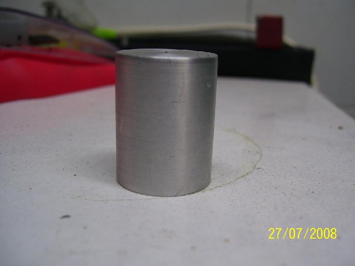

in jedes rohr sollte ein aluzylinder kommen der die wärme der led an das gehäuse überträgt.
so sehen die dann fertig gedreht aus
mit einer Fräse wurden dann alle übrigebliebenen unebenheiten entfernt. zusätzlichen kamen noch zwei kerben in die zylinder die als kabelschächte diehnen sollen dazu. mit bohrloch und gewinde versehen sind die zylinder auch schon fertig.

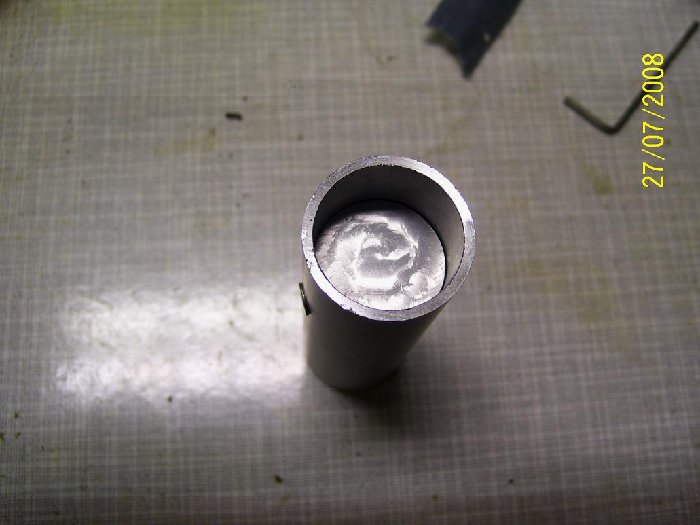

nachdem in die rohre auch die passenden löcher gebohrt wurden, konnte man beide teile schonmal zusammen setzten und zur probe mal verschrauben.
und nun schonmal die led mit linse und halterung einsetzen.....
passt, es kann weiter gehen

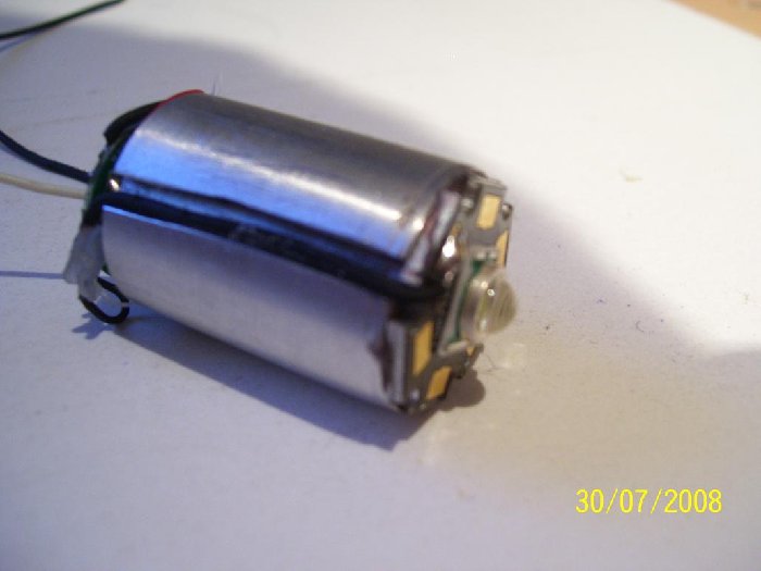

nun wuden die leds und die ksq mit kabeln versehen, verlötet und mit wärmeleitkleber an den zylindern befestigt.
das kabel wurde dabei gleich in die kerben gelegt.

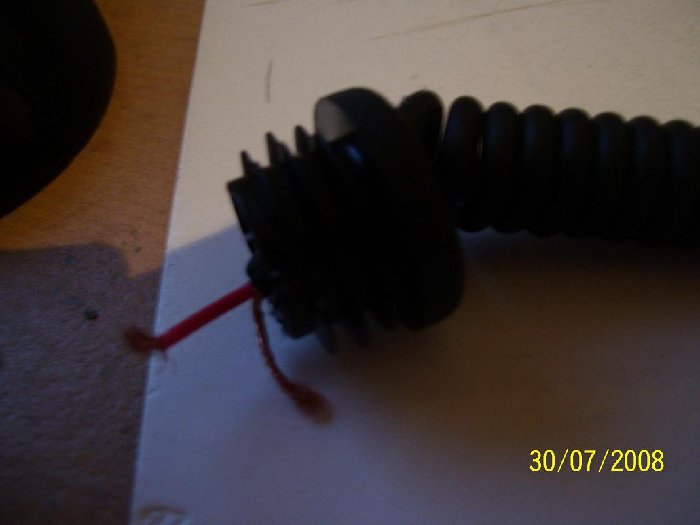

die stromzufuhr der lampe erfolgt über ein batterie-/akku-pack welches im getränkehalter plaziert wird.
hierfür wird das ende der zuleitung durch eine plastikkappe, die es passend zum rohr im baumarkt gibt, geführt, mit heißkleber fixiert und abisoliert.

ich habe eine ebay-ksq verwendet. die von lumi hätte nicht in die rohre gepasst. die leds laufen mit 800mA
