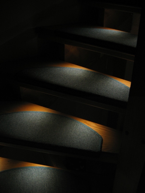

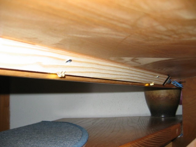

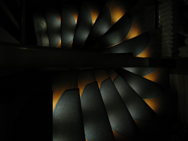

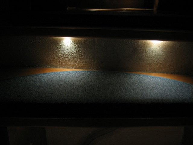

Hallo Leute und LED-Mitstreiter :-)
hab mich nach langer Zeit mal durchgerungen mein geplante Treppenbeleuchtung in die Tat umzusetzten. Hab´s nun endlich geschafft und mal ein paar Bilder hier reingesetzt. Zur Verwendung kamen die Superhelle SuperFlux LED warmweiß 1300mcd 90° 3.2V (Art.11003), dir für mein Vorhaben ideal waren. Das ganze läuft über einen Dämmerungsschalter und ein Zeitschaltuhr. Falls jemand Fragen haben sollte, einfache posten.
CaptainZ.

das mit den Holzleisten und aufgesteckten Superflux kenn ich doch irgendwoher ... (Hätte ich wohl zum Patent anmelden sollen :wink: )
Aber sieht ganz gut aus.
Wenn ich das richtig sehe hat Deine Treppe Holzwangen - da lassen sich die Zuleitungen gut verstecken.
Meine Treppenstufen sind leider an der Wand befestigt, dort gehts nicht so einfach.

Schöne Idee.
Besser: Beleuchtung seitlich zu den Stufen positionieren, sodass man nicht bei jedem Schritt treppabwärts mit den eigenen Haxen das Licht verdeckt.

Erstens ist es doch etwas seitlich, jedenfalls nicht in der Mitte und zweitens ist ja jeweils auf der nächsten Stufe auch Licht.

das sieht echt klasse gut. Günstig, gut und einfach umgesetzt. Kommt auf den Bildern fast etwas dunkel rüber (oder es liegt an meinem TFT) aber für Nachtlicht ist es jedenfalls ausreichend. Es soll ja nicht gleich das ganze Haus beleuchtet werden.
