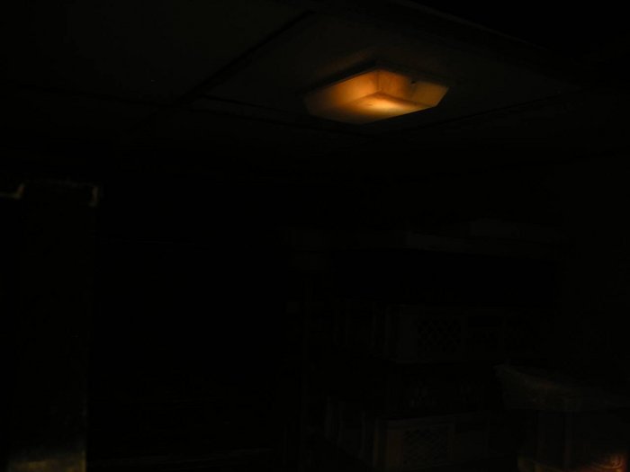

Ein Bekannter der eine Bäckerei betreibt klagte das in seiner Kühlzelle die Beleuchtung nicht funktioniere und alles im Dunklen gemacht werden müsse.
Bei der Besichtigung entdeckte ich zwei Deckenleuchten mit Energiesparlampe .
Dazu muß gesagt werden das in der Kühlzelle in Temp. von ca. – 21 ° Celsius herrscht .
Das hier Energiesparlampen schnell versagen und auch Glühobst fehl am Platze ist ( in zwei weiteren Kühlzellen sind Glühlampen verbaut die auch recht schnell ihr Leben aushauchen )
leuchtet ein . Die Lampen werden über Türkontakte geschaltet - leuchten also nicht ständig .
Hier mal ein Eindruck ( die Lampe versucht zwar zu zünden aber das war´s auch ) .

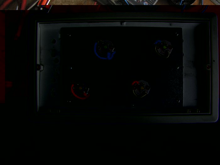

Also als erstes das gesamte Innenleben raus und zur einfacheren Montage der LED´s hab ich das ausgeformte Blech in der Mitte ausgeschnitten und eine Alu Platte eingenietet.
Darauf kommen 2 x 2 Acriche 110 V LED je 2 in Reihe und dann parallel.
Dabei hab ich warmweiß und kaltweiß gemischt um ein zum arbeiten angenehmes Licht zu erreichen.
Zum Abschluß noch die Anschlüsse der LED´s dick mit Lötstoplack bedeckt damit nix passieren kann falls sich Eiskristalle bilden .

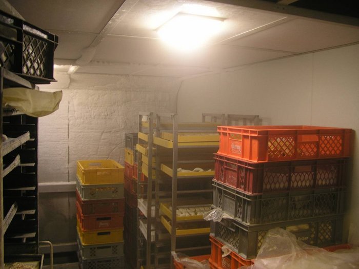

Hier das Ergebnis :
Wobei hier die Belichtungszeit bei gleicher Blende um den Faktor 4 reduziert werden musste damit es nicht überbelichtet wird . ( Bild vorher ½ und hier 1/8 ).
Von der Helligkeit war nicht nur ich beeindruckt und immer wieder kam die frage nach den Wo gibt´s das und was sind das: LED´s ??????
Nun sind die anderen schon erwähnten Kühlzellen dran um von Ihrem Glühobst erlöst zu werden .
Kleiner Nebeneffekt der ganzen Sache , der Stromverbrauch ist noch weiter gesunken . Vorher 13 Watt und jetzt knappe 5 .

Irgendwie klappte das mit den Fotos nicht richtig und das Foto vom Umbau fehlt ganz , hier ist es :

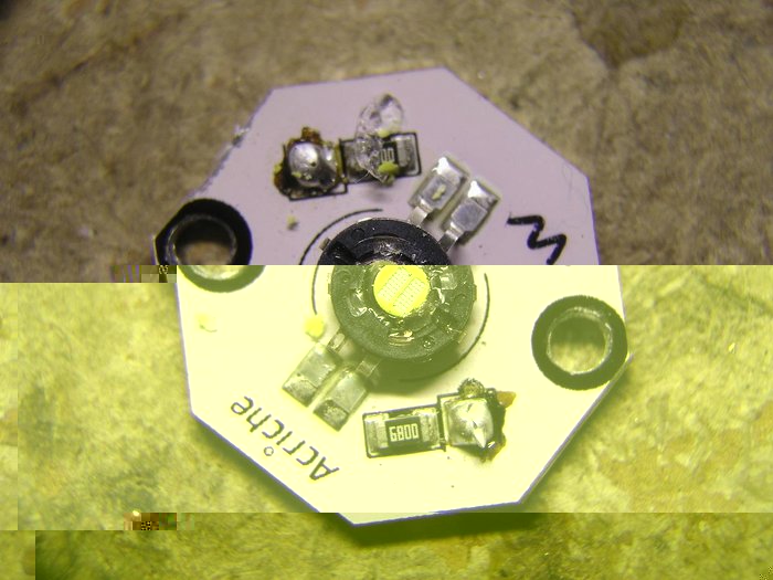

Ich hab mir mal eine defekte Acriche hergenommen und mal die Linse und die Leuchtschicht( das Gelbe was da am Rande noch so rumkrümelt ) entfernt und das kam zum Vorschein :
So nun kan jeder mal zählen wieviel Einzel LED´s da drin versteckt sind . Ich bin auf 4 x 9 pro Feld gekommen macht zusammen 72 .
Di, 23.06.09, 00:09
Super Samson, DANKE! *DAS* wollte ich sehen, wieder ein - diesmal handfestes - Indiz dafür, dass Seoul hier mit ganz normalem Wasser kocht und theoretisch jeder LED-Hersteller, der wollte auch so ein Ding bauen könnte.
Auch ich komme auf 4x9 Chips pro Feld. In der 200V-Version dann in Reihe und in der 100V-Version parallel geschaltet. Und vor dem ganzen dann noch ein Gleichrichter. Und für 100, 110, bzw. 220, 230 V jeweils andere Vorwiderstände.
72*3=216 bis 72*3,4=244,8 Volt dürfte schätzungsweise der Vorwärtsspannungsbereich sein.
Also wissen wir nun, dass wenn wir einzelne 20 mA-LEDs am netz betreiben wollen, vermutlich 72 + Vorwiderstand eine recht gute Variante sind. WER DAS TATSÄCHLICH TUT MUSS SICH DER LEBENSGEFAHR DURCH NETZSPANNUNG BEWUSST SEIN UND ALLE NETZSPANNUNGS-RELEVANTEN SICHERHEITSREGELN KENNEN UND BEACHTEN!!! Das ist für die meisten Hobby-Bastler ungeeignet und zu gefährlich! (Aber die Achriche als solche ja eigentlich auch schon...)
Wäre interessant herauszufinden, ob ein kleinerer Vorwiderstand + Kondensator den Wirkungsgrad verbessert.... Gehen wir mal der Einfachehit halber von 225V Vorwärtsspannung aus, dann werden bei U_max 100V am Widerstand verheizt. Dies aber wirklich nur sehr sehr kurzzeitig, so dass die verheizte Leistung doch relativ gering bleibt und die Effizenz des "netzeil" namens "Widerstand" gar nicht mehr sooo viel schlechter sein dürfte, als ein normales Netzteil mit 80% Wirkungsgrad. Und ein Widerstand ist unschlagbar billig und unschlagbar winzig (bei der hier geringen benötigten Leistung, siehe die kleinen Widerstände auf den Star-Platinen).
Di, 23.06.09, 00:12
Irgendwie vermisse ich auf dem Bild die Dioden resp. den Brückengleichrichter. Ist der möglicherweise unterhalb der 72 Dies verbaut?

samson
Beiträge: 120
Registriert: Mi, 06.06.07, 07:15
Wohnort: Cottbus
Di, 23.06.09, 08:36
Die Acriche war schon vor dem Fotoshoting tot .
Woran sie genau verreckt ist weiss ich nicht , aber sie lag längere Zeit in der LED Kiste und bei diesem Projekt wollte sie dann nicht . :x Nach dem Ausbau hatte ich dann plötzlich die Linse in der Hand - vermute mal das da ein Bonddraht sich mit verabschiedet hat .

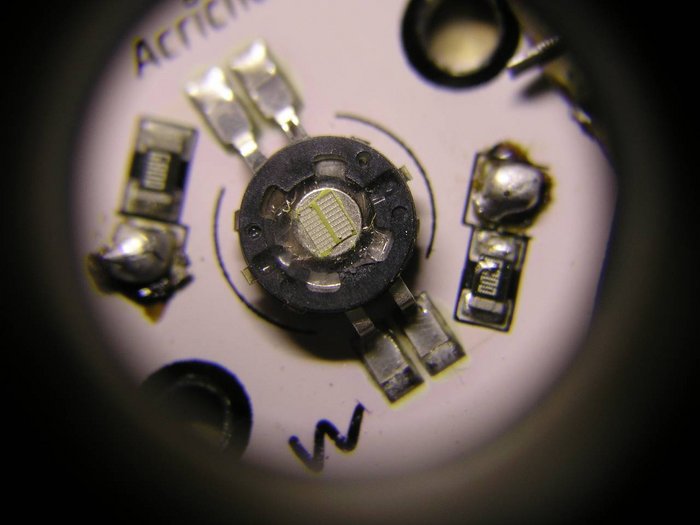

samson
Beiträge: 120
Wohnort: Cottbus
Di, 23.06.09, 22:24
So , ich hab mal tiefer gegraben :wink: und unter den LED Strängen wird die Trägerplatte sichtbar . Also keine weiteren Bauteile . .
Mirfälltkeinerein hat ein einem anderen Beitrag geschrieben : Zu den Acriche-LEDs steht hier drin, dass die elektrisch aus zwei antiparallel geschalteten, langen Strängen LEDs bestehen.
So scheint mir das auch zu sein und dadurch erübrigt sich ein Gleichrichter da immer ein Strang pro Halbwelle leuchtet .
Di, 23.06.09, 23:49
Auch wenn man hier nicht auf Anhieb Gleichrichterdioden sieht: es wäre IMHO Unfug so viele vergleichweise teure LED-Chips in 2 Reihen antiparallel zu schalten, wenn man sie auch in beiden Halbwellen leuchten lassen kann. Den verlinkten Beitrag im anderen Thread halte ich für falsch.
36 LEDs passen auch ganz und gar nicht zu 230V und den angegebenen Vorwiderständen (es sei denn, die geöffnete LED ist die 100V-Version).
Vielleicht hat aber auch nur die 200/230V-Version einen Gleichrichter und dann alle 72 LEDs in Reihe, während die 100/110V-Version 2x 36 LEDs antiparallel geschaltet hat. Wobei ich mich frage, wie Seoul sicherstellen will, dass sich die Rückwärtsspannung unschädlicherweise gleich auf alle Chips verteilt...
Evtl. könnte man mal von den Beinchen aus zu den Bonddrähten versuchen auszumessen, ob da eine Diode zwischen sitzt... (am besten mit einem Diodentester, der die Spannung anzeigt, das sollten dann ca. 0,7V sein an einer der 4 Dioden des möglicherweise vorhandenen Gleichrichters)

Mi, 24.06.09, 08:19
Oder einfach ein deutlich größerer Vorwiderstand... :-)
Übrigens sehe ich auf dem zweiten Bild nicht, dass die LED wesenlich weiter zersägt wäre, da ist noch mehr als genug Platz für Dioden im Verborgenen...
