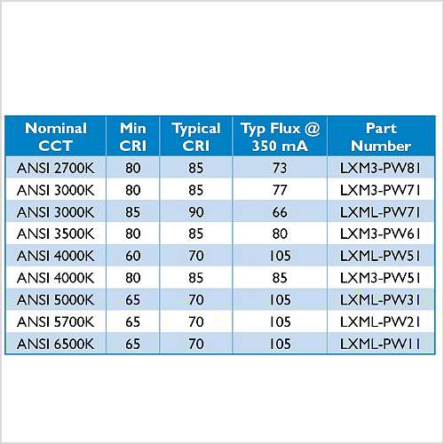

Der CRI von 90 ist zwar schon ganz schön, aber wenn ich die Tabelle richtig deute, kommen aus der LED nur 66lm bei 350mA.
Der 350mA Betrieb enspricht ja in etwa einer Leistung von 1W. Also 66lm/W könnte ich nicht verschmerzen. Auch nicht für einen CRI=90.
Die SMD Highpower Leiste mit ihrem CRI=93 macht aber auch nur 56,5lm/W, wenn man 950lm und 16,8W bei 12V als Grundlage nimmt.
Was die einzelnen LEDs auf der Leiste an Wirkungsgrad bringen, weiss ich nicht.
Es wird aber wohl mit den 66lm/W dieser LEDs vergleichbar sein.
Ist also irgendwie keine Steigerung, ausser dass mehr Licht auf weniger Raum rauskommt.

Die High-Power-Leiste hat noch Widerstände mit drauf, an den 3 LED fallen ca. 9,6V ab, bei 70 mA, macht 0,672 Watt pro 3 LEDs, mal 20=13,44 Watt.
950 lm/13,44=70 lm/W.
Jetzt muss man allerdings noch beachten, dass diese Helligkeit keine minimal garantierte, sondern eine gemessene ist (u.U. sogar die beste von mehreren gemessenen, das ist die Philosophie nach der die Helligkeiten hier und in anderen Shops leider angegeben werden) und dass auch die CRI=93 nur ge/ermessen wurden und möglicherweise variieren, während Philips den CRI von 90 sowie die Helligkeit garantiert und wenn man mal ausmessen würde, würde es wohl geringfügig drüber liegen.
Aber auch wenn die lm/W fast identisch sind und es keine gigantische Verbessrung darstellt: es ist doch schön, eine Alternative zu haben! Evtl. sind die Rebels sogar Preiswerter, wenn man damit 950 lm erreichen möchte (jetzt bitte nicht den Einzelpreis einer Rebel und auch nicht die etwas "spät" attraktiver werdenden Staffelpreise hier als Grundlage nehmen).
Dass LEDs mit hohen CRI oder warmer Farbtemperatur oder gar beidem wesentlich weniger lm/W erreichen ist ja nun nicht neu und wird wohl leider (immer?) so bleiben.
Mal sehen, was passiert, wenn es die ersten UV-pumped-LEDs gibt (bei denen erzeugt dann nicht mehr ein blauer Chip das Licht, sondern ein im UV-Bereich leuchtender. Da soll sich bei der Lebensdauer stark was verbessert haben und mit UV-Licht+Leuchtstoffen soll auch die Farbwiedergabequalität und die Effizienz weiter steigen.

Dass Lichtquellen mit hohem CRI oder Ra eine rein rechnerisch bzw. zahlenmäßige schlechtere Lichtausbeute haben wird wohl zwangsläufig so bleiben, solange die Definitionen was eigentlicht "Lichtstrom" und "CRI" bzw. "Ra" bedeuten so bleiben wie sie sind. In den Lichtstrom geht nämlich die Empfindlichkeitskurve des menschlichen Auges mit ein, und die nimmt zu den Rändern des für uns Menschen sichtbaren Lichts (tiefes rot, tiefblau bzw. violett) stark ab. Hoher CRI bzw. hoher Ra bedeutet ja dass alle Farben gleich gut reproduziert werden, und dazu gehören nun mal auch die am Rande des sichtbaren Bereichs.
Wenn eine Lichtquelle einen guten CRI/Ra haben will muss sie zwangsläufig erhebliche Teile der Leistung in Licht dieser Wellenlängen an Rande des sichtbaren Spektrums umwandeln, das wir leider nicht so hell sehen. Für den mittigen Bereichs des Spektrums, wo das menschliche Auge seine höchste Empfindlichkeit hat, steht dann nicht mehr so viel Leistung zur Verfügung, weshalb die in Lumen "querbeet", also über das ganze sichtbare Spektrum gemittelte Lichtausbeute, schlechter ist als bei Strahlern, die sich auf den mittleren Bereich konzentrieren.
Wenn es nicht nur um das reine "überhaupt sehen können" geht wie etwa bei einer Taschenlampe sondern auch darum Farben nuanciert wahrnehmen zu können, dann finde ich ist eine "Einbuße" von etwa 100 auf 66 lm ein geringer Preis. Man muss sich nur nochmal in Erinnerung rufen was eigentlich ein CRI bzw. Ra von 70 bedeutet, wie ihn typische Vertreter von high output LEDs aufweisen: das heißt, 70% der Farben werden als identisch mit Tageslicht (natürlichem Licht) wahrgenommen, oder andersrum ausgedrückt, 30% - fast 1/3 - aller Farben werden es nicht! Wenn ich stattdessen mit nur 50% mehr Energieeinsatz für Lichtquellen mit hohem Ra plötzlich 90 oder gar 93% aller Farben natürlich sehen - den Farbfehleranteil also von 30 auf 10 oder sogar 7% reduzieren kann, dann finde ich das eigentlich ziemlich gut.
Was mich mehr stört ist dass es immer noch keine tageslichtweißen LEDs (mit einer Farbtemperatur um die 5500 - 6000K) mit hohem CRI gibt. Oder habe ich was nicht mitgekriegt?
