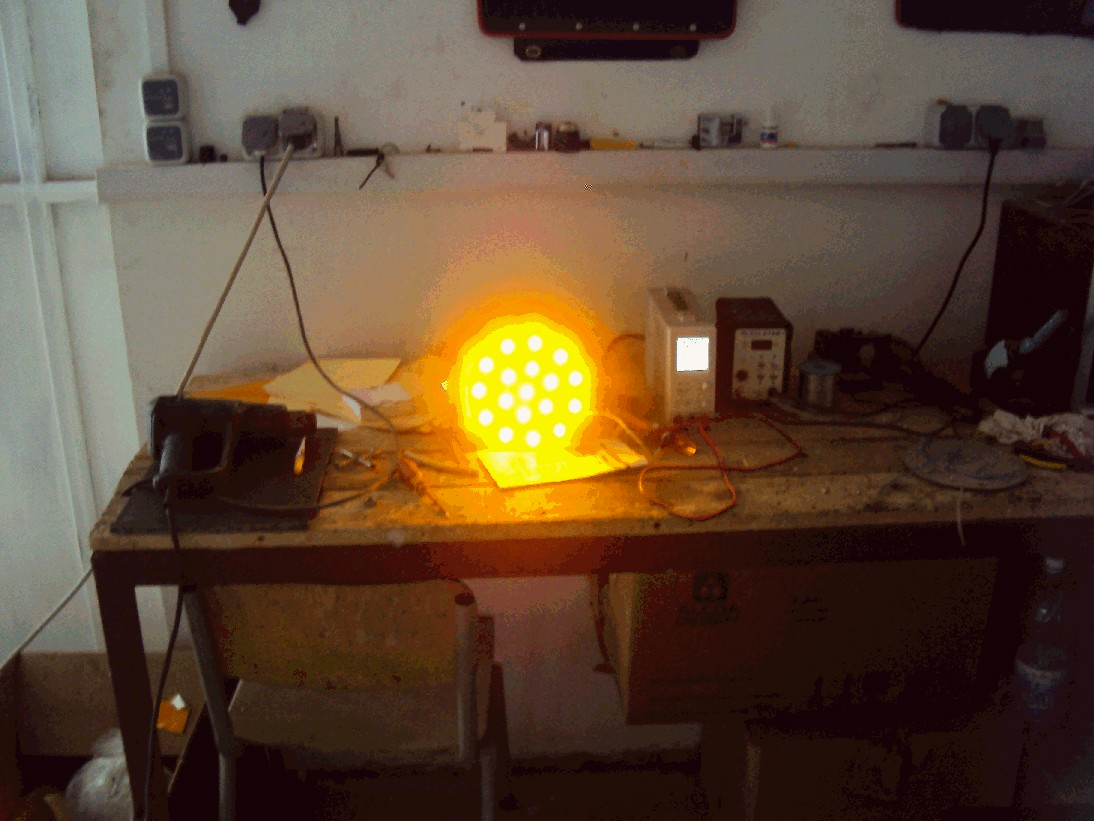

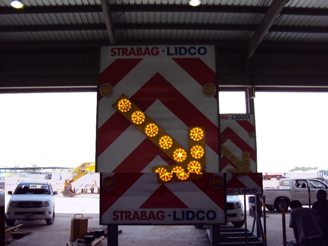

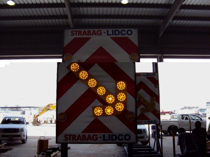

14 stück lampen a 18leds strahlen in die nacht
hab photos für euch (hochladen funktioniert nicht so recht)
danke danke voller erfolg
2500leds sind schon verbaut 2500 bestellt (leds.deLUMITRONIX)
pfeil
pfeil
18stück leds
18stück leds

Wie sind die LEds denn verarbeitet worden? Direkt auf Plainen von Hand verlötet?
Können die Schilder gedimmt werden? Auf den Bildern wirken die extrem hell, das liegt aber sicher an der Kamera?
