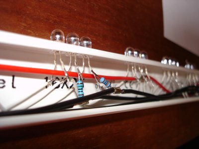

Die roten LEDs schalte ich in 5er Grüppchen in Reihe mit einem 47 Ohm Widerstand, die grünen und blauen LEDs in 3er Grüppchen mit einem 150 bzw. 130 Ohm Widerstand.

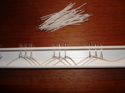

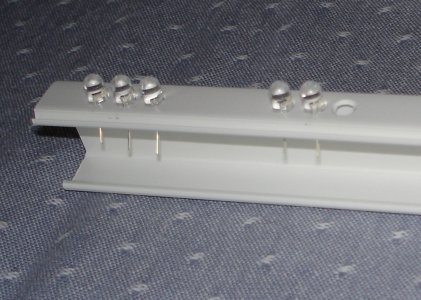

In den Kabelkanal bohre ich 5mm Löcher, so kann ich je eine rote, grüne und blaue LED sehr nah aneinander platzieren und spare mir LED Halterungen, da die LEDs schön fest sitzen in den Löchern.
Danach heisst es Löten, Löten, Löten....bitte verzeiht mir, dass nicht alle Lötstellen ganz sauber aussehen, aber sie sind garantiert nicht kalt ;-).

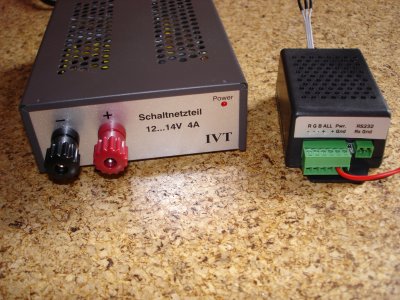

Für die Stromversorgung kommt ein 12V Schaltnetzgerät zum Einsatz, welches maximal 4A liefern kann, da ist also noch reichlich Reserve für Erweiterungen des Projekts vorhanden. Die Spannung kann an der Unterseite des Geräts exakt eingestellt werden.
Auf dem Bild sieht man auch noch das RGB Steuergerät welches jeden Kanal in 8 Bit Auflösung dimmen kann (max. 2.5 A Last pro Kanal). Es verfügt auch über einen Infrarot Empfänger, so dass ich per Universalfernbedienung verschiedene Farbabläufe wählen kann. Es ist mit der Fernbedienung auch möglich, jeden Kanal mit 3 Bit Auflösung einzustellen. Ich gebe jetzt den genauen Typ der beiden Geräte nicht an, will ja schliesslich keine Werbung machen, wer sie finden will, wird sie finden.

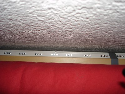

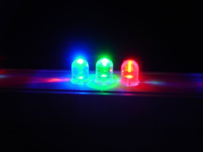

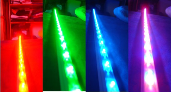

Eine Leiste in Betrieb:
Montiert zwischen Bett und Wand:
Und wie es dann ungefähr aussehen wird (schwer zu fotografieren, aber das Problem kennt ihr ja...).

die widerstände sind zu klein :wink:
die grünen und blauen brauchen je 220 Ohm
bei den roten würde ich nur 4 in reihe schalten dann kannst du auch für die roten 220 Ohm verwenden

danke für den Hinweis zum Link...wurde korrigiert. Wegen den Widerständen: ja, grosszügig sind sie nicht berechnet, das ist mir klar, aber ich habe zur Sicherheit mal nachgemessen und der Strom betrug bei Rot und Grün <= 15mA...bei Blau muss ich nochmal messen, da habe ich noch keine Tests mit 130 Ohm gemacht. Aber wenn sich das so um 15mA einpendelt sollte das eigentlich im grünen Bereich sein oder? (Es sei denn mein Messgerät, welches nicht gerade zu den teuersten gehört, gibt einen totalen Mist an).

Hey ist dir ja richtig gut gelungen großes Lob :o

Hi...habe mir dein Video mal angesehen...so als Partybeleuchtung und mit viel HELL...ok super starke Sache das is...genau.... :wink:
AAABER....jetzt meine persönliche Meinung !!!!
Hehehe...nein...brauchst keine Angst haben...
Für eine Indirekte Schlafzimmer Beleuchtung wäre mir das etwas zu viel des guten... da würde ich die Abstände der einzelnen 3er Kluster etwas weiter auseinander Ziehen... statt meinetwegen 3 bis 5 cm zwischen den einzelnen 3er reihen würde ich vielleicht 7 bis 10 cm. wählen.... wäre meineserachtens etwas Romantischer für ein Schlafzimmer.

Nein. Er verkraftet 5 Watt! Also 5 Watt kann er tatsächlich in Wärme vepulvern, muss aber bei den wenigen LEDs (3 blaue um Beispiel) und in Verbindung mit einem in Reihe geschalteten 180 Ohm Widerstand, nur ganz wenige Milliwatt verheizen :wink: Also kannst du ihn ruhigen Gewissens verwenden, kostet halt etwas mehr als andere Widerstände, aber das ist ja noch zu verkraften... obwohl das bei 20 LED-Ketten schon ins Geld geht... naja deine Sache... sonst nimm NOTFALLS (sehr unpofessionell^^) 6 180 Ohm Widerstände, jeweils 2 Parallel, also 3 mal 2 Widestände, so etwa:
..__......__......__
<__>-<__>-<__>-
Denk dir die Punkte weg...^^
die Unterstriche sind die Widerstände. Das macht dann 270 Ohm. Besse wäre jedoch 6 mal 150 Ohm, macht 225 Ohm. Oder einfach 2 100 Ohm (oder 120) in Reihe.... da gibts so viele verschiedene Möglichkeiten... such dir was aus^^

Haha....ja ich gebe dir vollkommen Recht, so wie auf dem Video/den Fotos ist das mehr eine Party-Beleuchtung. Nach dem ich die LEDs bestellt hatte hatte ich mir selbst auch schon eingestanden, dass ich es mal wieder übertrieben habe...aber da ich es schonmal so angefangen hatte habe ich es auch plangemäss durchgezogen. So spasseshalber habe ich Kollegen auch schon erzählt, dass ich gerade an einer romantischen Flutlichtbeleuchtung arbeite ;-)
Nun zur Lösung des Problems: Ich kann die Farben welche nacheinander durchlaufen werden alle am Computer einstellen d.h. ich kann sie auch alle beliebig dimmen. bzw. wenn es nur um "Standlicht" geht kann ich das auch direkt mit der Fernbedienung machen....Auf dem Video war halt volle Leistung zu sehen.
